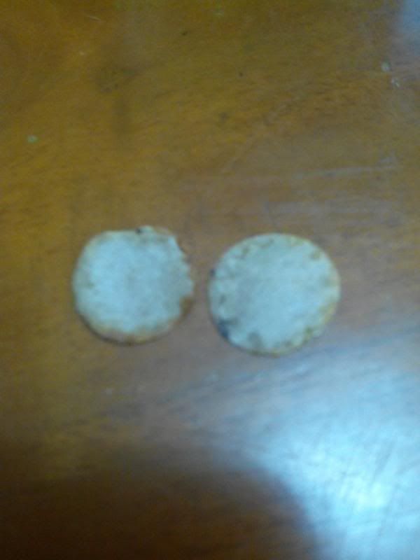

Mod ini adalah untuk  Ngelepas filter pada grill metal driver. Ya karena udah modal nekat bongkar aja tuh skalian driver, trus dillepas filer papernya. Dan ternyata memang bener.. fiuuh drastis perubahannya. Segala hal yang aku ga suka tentang MDR 888 ilang semua dah. Bassnya memang jadi rada berkurang kuantitasnya, tapi kulitas jadi baguss. Dulu rada mbeleber sekarang jadi tigh. Trus sounstage nambah! Mid e888 yang dikenah sebagai liquid mid makin mantab aja.. desahan afgan dalam jodoh pasti padamu semakin kerasa intim :)) Serak2nya kerasa ampe ke tenggorokan, mendekati pk1 punya. Midle lebih transient, juga high jadi lebih open dan extended. Geleng2 kepala... kenapa ga dari dulu sony ngebuang ni filter yah? Kenapa mereka sabotase produk mereka sendiri.. ga habis pikir

Ni nih pic tersangkanya, filter yang jadi penghambat
